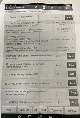

    Всем привет! Купил в первый раз жизни 26.05.23 Audi A6 C6 рестайлинг 2009 года, объем 2.0 TFSI turbo, бензин, передний привод. Первый чек двигателя вылез через неделю. Оказалось из-за бензина. Чек удалили. Потом опять через неделю вылез второй раз, но на следущий день утром когда завел машину чек само исчезло. Вот 16 июня вылез третий раз сегодня опять удалили. Сказали опять из-за бензина. После покупки машины я пробовал разные заправки, но не помогает. Что делать?

    0. сменить поставщика услуг
    1. поставить исправный катализатор
    2. заменить клапан n80
    3. устранить негерметичность впуска
    4. заменить клапан вентиляции блока на новый оригинальный
