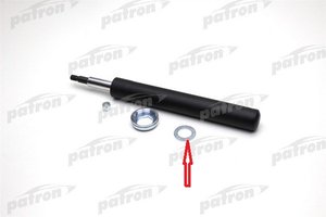

  3. iokiok

    Может шайбочки забывали ставить , там , где это нужно ? )
    Может опора стучит..отвалилось железо от резины..?
