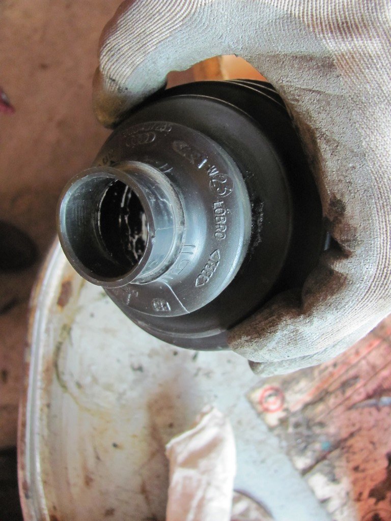

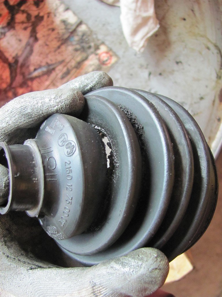

    Мини отчетец:
    Как я и подозревал, стоял пыльник с кольцами (читай оригинал), а фирма его Lёbrо:smile104: так что ставил свой не особо переживая
    Кто соберется менять, напомню про стопорное кольцо (вроде этот номер у него N 910 923 01), при снятии шарнира оно разламывается, необходимо новое, благо у меня поблизости магазин автозапчастей
    А еще интересно как давно установлен этот пыльник... :shock:

    Все пыльники ГКН продаются в комплекте с упорным кольцом, пластиковой дистанционной шайбой, стопорным кольцом и пакетиком смазки...
    Очевидно, что пыльник был установлен на заводе в 2003 году, что подтверждает первая картинка.

    А что за рисуночек стопорного кольца на вашей фотографии пыльника Лоебро??? Правильность установки??? Или просто так? А еще, по вашим порванным пыльникам, такое чувство, что хомут большой просто закусывает, и он проворачивает пыльник относительно вала))))

    Возможно этот рисунок что то и значит, я не в курсе:shock: на стрелку не похоже, может, действительно, стопорное кольцо... а может и просто так.
    Хомут там был родной, как и сам пыльник, да и сидел он мертво на нем, сам пыльник тоже на валу не проворачивался
