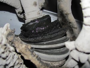

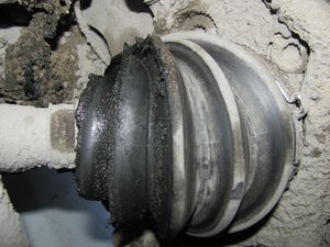

    Вот пожалуйста, тоже завтра менять буду, колеса менял и заметил

    Спасибо. Ответьте еще на пару, тройку вопросов, будьте добры. :)
    Кто производитель и сколько этот пыльник прошел? Как часто он у Вас рвется?

    Конкретно этот не знаю еще, завтра сниму и посмотрю производителя. Как часто? Летом правый, сейчас левый, дальше буду наблюдать...
    Посмотрел щас заказ-наряды оставшиеся от прошлого хозяина, ни слова о замене пыльников, может оригинал еще:shock:
