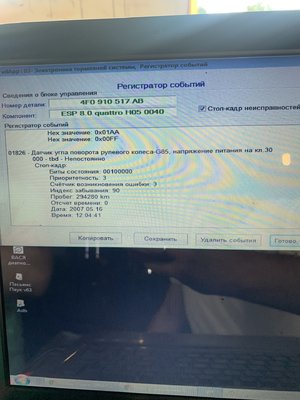

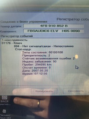

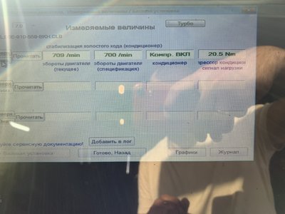

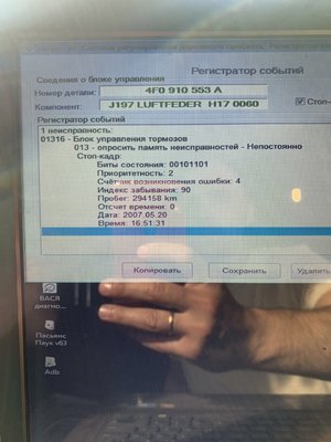

    Всем привет . У меня уже отпускаются руки .Помогите. История такова, крутят вентиляторы охлаждения. Крутят и потом останавливаются как только открываю водительскую дверь и машина просыпается . Когда завожу , через несколько секунд начинают крутить постоянно и при этом постоянно меняется коэффициент заполняемости от 0 до 100% . Но это не самое странное , а странно то , через какое-то время они могут просто выключиться. Прошивка стоит стоковая , вырезаны каты , лямбды зашиты , термостат работает , помпа проверена , датчики ож и датчик температуры и давления хладагента новые , блок управления с разбора б/у в сборе с вентиляторами менял 3 раза все работают одинаково . Был в трёх сервисах везде разные предположения , но все говорят что проводка в порядке ,даже осциллографом проверяли и через тест вентиляторы отрабатывают отлично .Ошибок по климату и охлаждению нет . Есть другие , но они как я понимаю не могут влиять на работу системы охлаждения . Вот что ещё может быть ?
