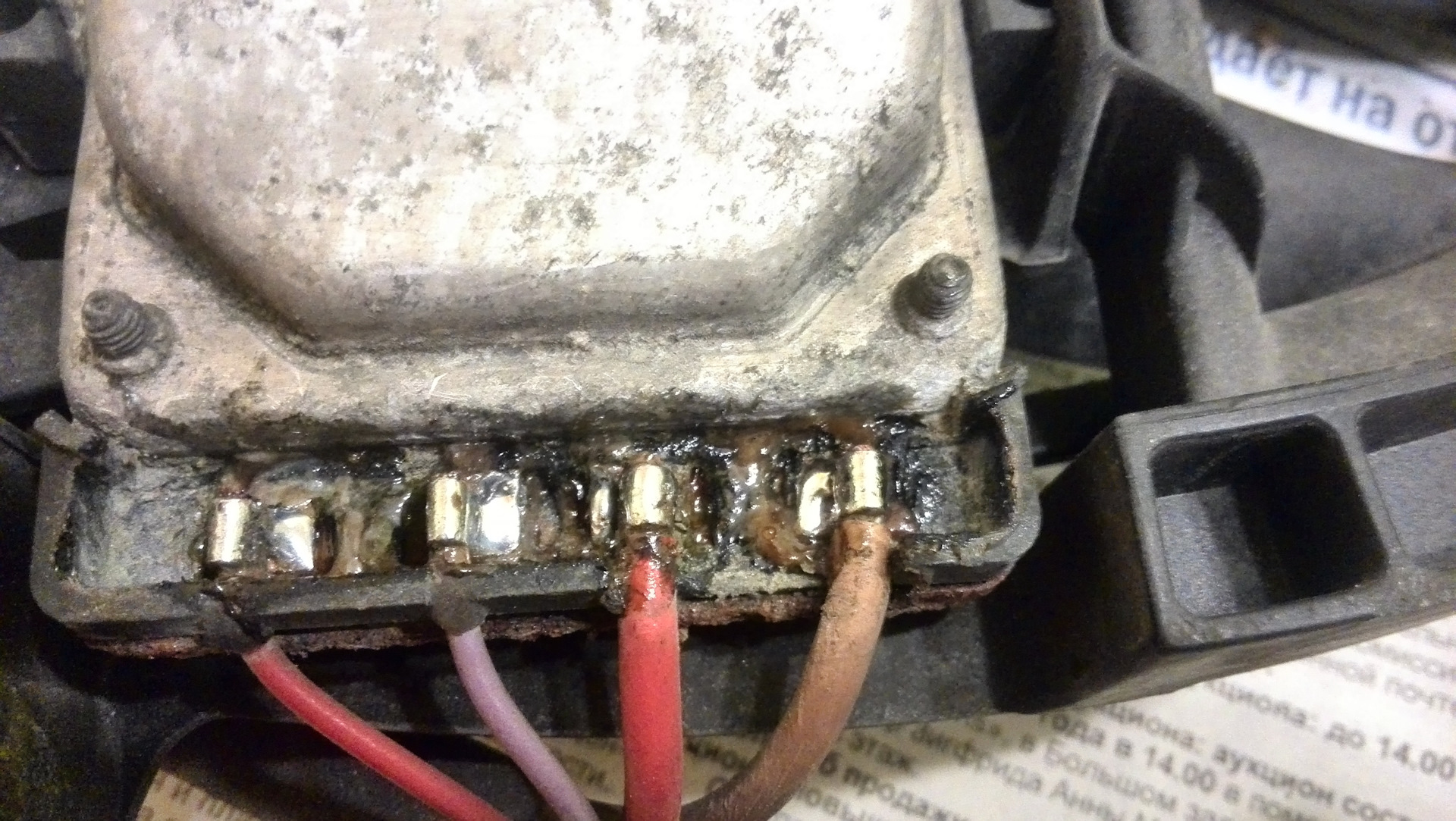

    Что крышечку открывал где они входят? Там вход залит герметиком и под ним окисляется и отгнивает и молотит всегда как самолет.

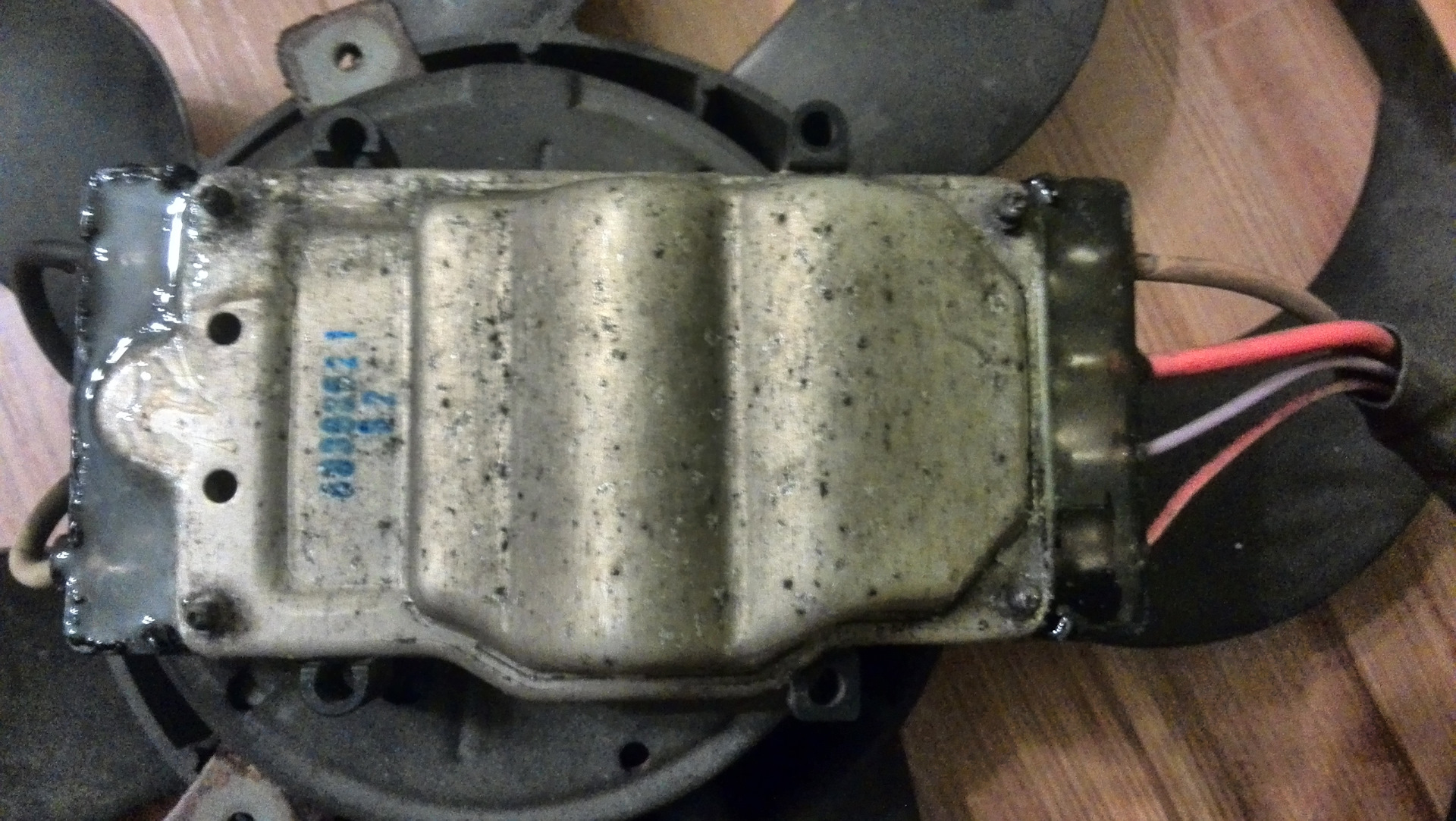

    Сам лечил на Кронштадском бульваре ваг сервис. Пропаял и залил эбоксидной смолой! Менял в этом сервисе за 5 тыс рублей сам с электриком.

    [​IMG] [​IMG]

    У меня не такой блок
