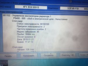

  14. Yunus05
    Yunus05 Новичок
    13 янв 2018
    19
    Дагестан респ.
    Audi allroad 3.2 fsi 2007 год
    Появилась ошибка
  15. coch
    coch Живу я здесь
    20 окт 2010
    3.868
    А6 AVANT 3.0TD 09г А6 ALLROAD QUATTRO 3.TD11г
    У меня была 001682 управление вентилятором 1 р0692 короткое замыкание на плюс. Отгнили провода подходящие к блоку управления вентилятором. Фирменный глюк а6с6.
    Меняй блок управления моторчиком вентилятора. Отличается длиной проводов и разъемами для группы ваг.
  16. Yunus05
    Yunus05 Новичок
    13 янв 2018
    19
    Дагестан респ.
    Я посмотрел нормально все с проводами снял пластмассам с блока тоже чисто .внизу штекер тоже отсоединил посмотрел тоже норм ток есть в одном большом разъёме и маленьком около 12 вольт а в другом маленьком разъёме мало не помню сколько.все облазил.а как на прямую мелкий вентилятор проверить ?снисать надо ?
  17. Yunus05
    Yunus05 Новичок
    13 янв 2018
    19
    Дагестан респ.
    В тесте исполнительней только вентилятор мелкий так и не заработал
