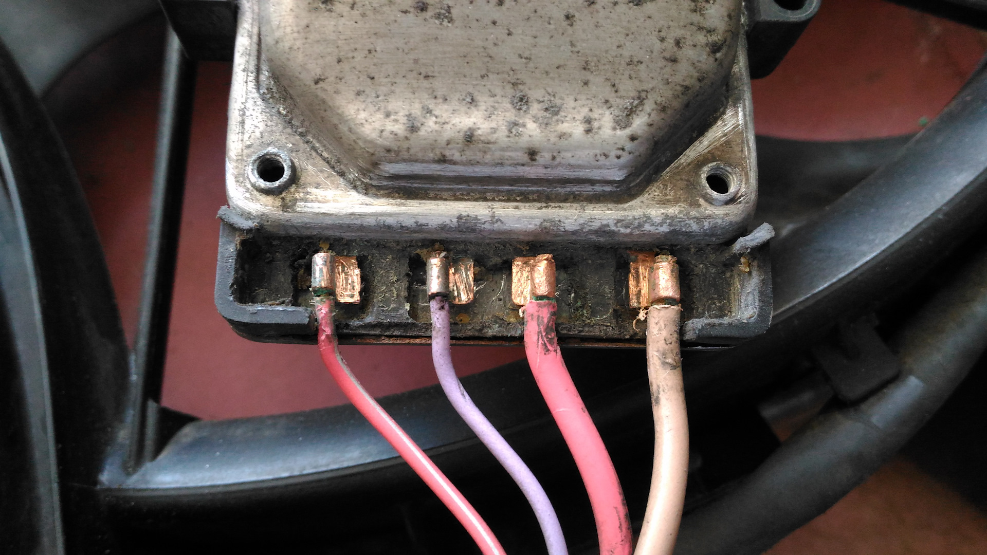

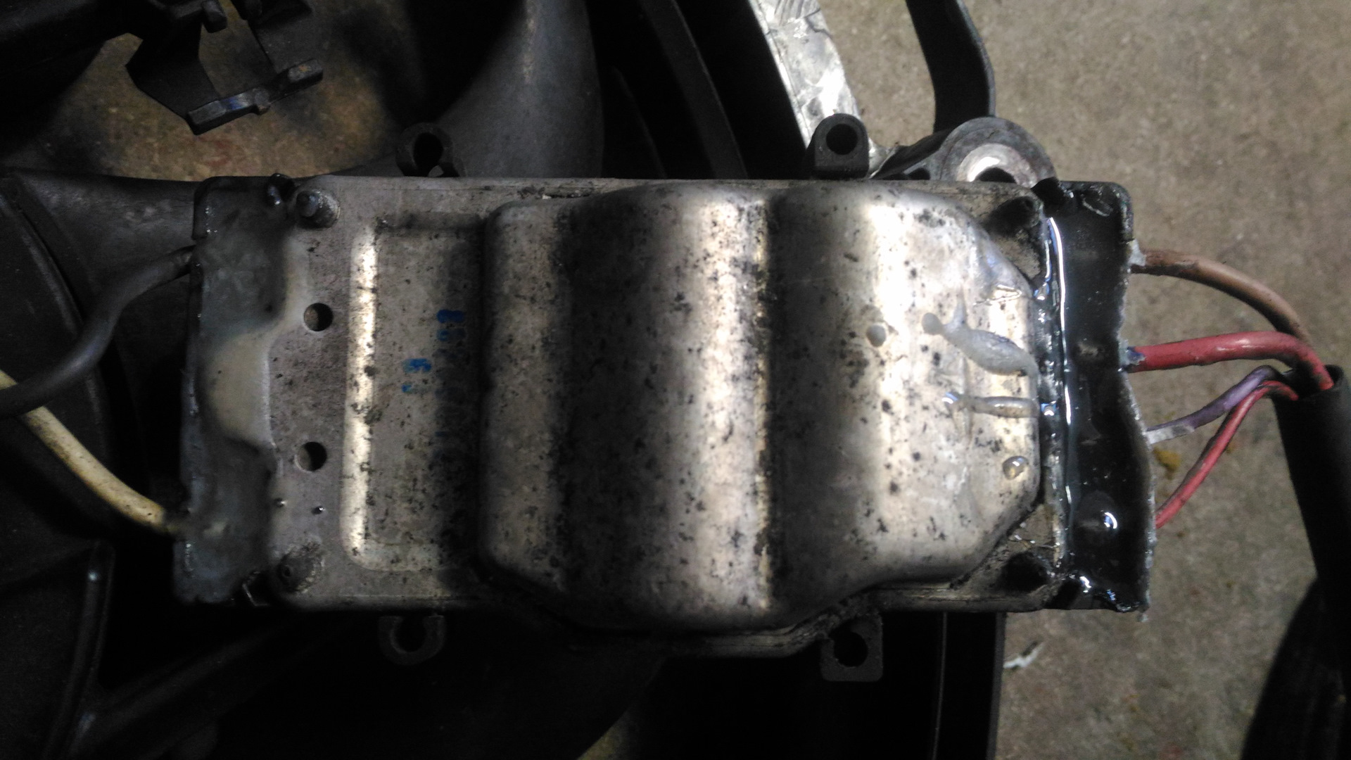

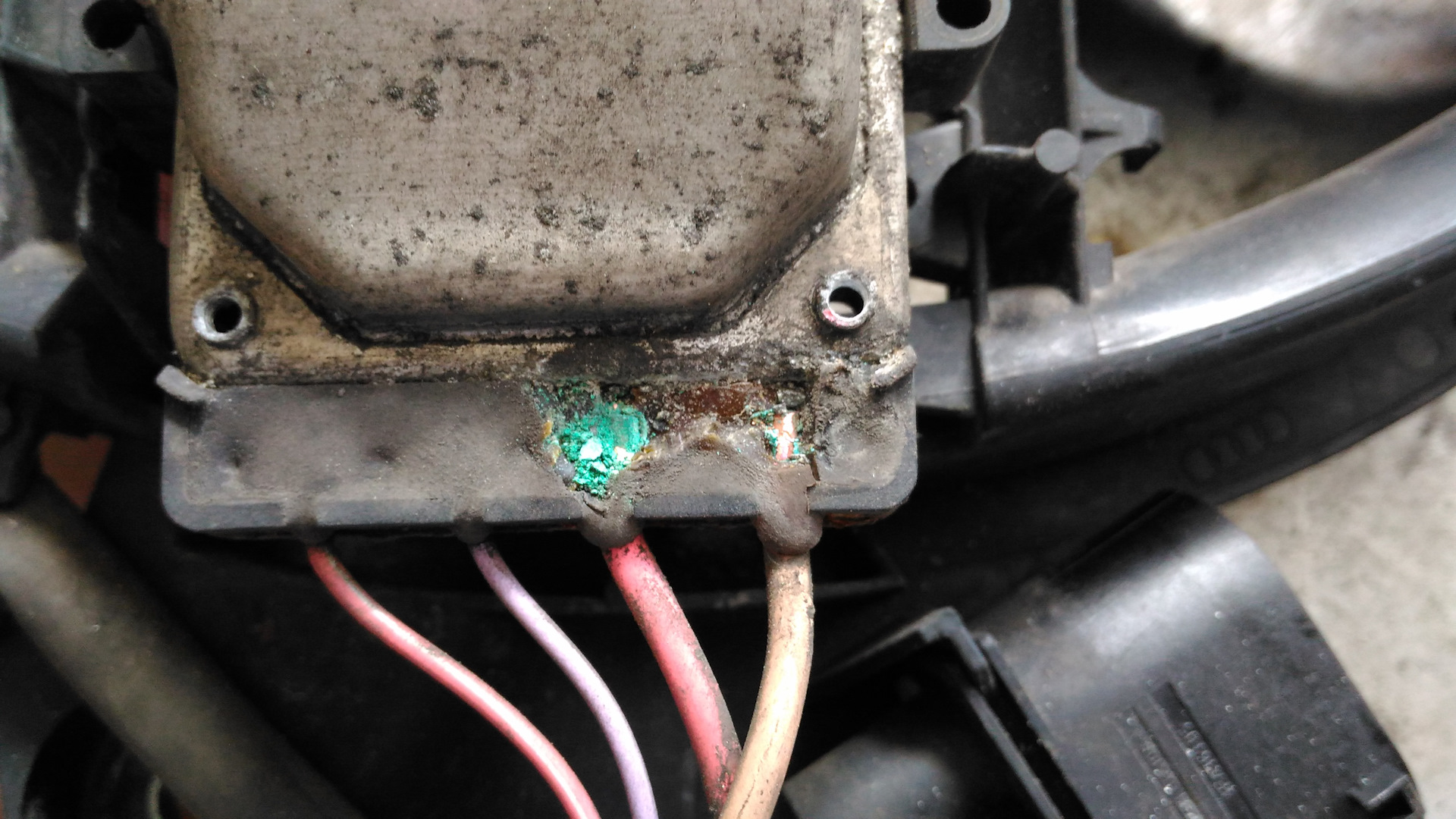

  17. Guru
    Guru Старожил
    11 апр 2004
    6.694
    Латвия
    Audi Q5 1G Sline 2,0 TDI q.
    Говорят отгнивают провода к блоку правления вентилятором. В месте входа в этот самый блок.
    Надо вскрывать..травить..лудить
    и опять изолировать.

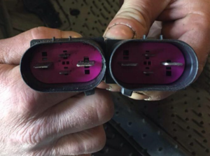

    подскажите кто в курсе! можно попутать разъемы на вентиляторы? снимал рамку с вентиляторами поставил вроде все также! включаю кондей крутится большой! раньше не обращал внимания какой вращался.по идее должен маленький!
  20. Nikolaygerasimov
    Nikolaygerasimov Завсегдатай
    2 июл 2017
    654
    A6 C6 3.0tdi quattro на пневме
    У меня при включении кондиционера крутятся оба, перепутать штекеры можно если срезаны выступы , которые с обратной стороны защёлки, они есть на обоих , но в разных местах. Поэтому если выступы на месте , то не перепутать. Screenshot_20171202-091503.png
