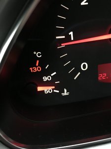

    Подскажите пожалуйста,мотор 3.0 tdi BUG, последние дни на улице похолодало, ниже -8 не показывало, а на прогретом моторе постоянно работают оба вентилятора. После того, как заглушу двигатель, молотят ещё около минуты. Компьютер ошибок не показал. Датчик температуры ОЖ поменял (тот, что внизу у радиатора в патрубке). Ещё после ночной стоянки, когда завожу машину утром, стрелка температуры двигателя через 3-5 минут начинает показывать около 70 градусов, раньше как-то дольше она поднималась. Ошибок нет, куда лезть не понимаю. Может у кого-нибудь было, что-то похожее? При плюсовых температурах такого не было, и мотор дольше нагревался, и вентиляторы не включались. И при работе вентиляторов мотор не остывает, стрелка все время показывает 90 градусов.
    На фото температура после трёх минут работы двигателя утром, температура за бортом была -5.

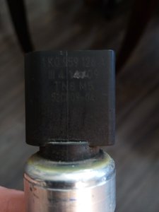

    вобщем борьба с вентилятором продолжается, вчера опять начала падать температура на светофоре, заезжая к другу решил не глушить машину, и через 3-4 мин температура понизилась до 70 градусов и слышен был вентилятор, открываю капот а он молотит!!!! прочитал ошибки

    полазил по инету, скорее всего накрылся датчик , буду заказывать и менять

    Всё, заменил датчик G65, и проблема включения вентилятора и падения температуры ушла, оказывается на туарегах это давно известная болячка, особенно в холодную погоду он начинает глючить, поставил Denso DPS32002, стоял такой IMG_20180308_155903.jpg
