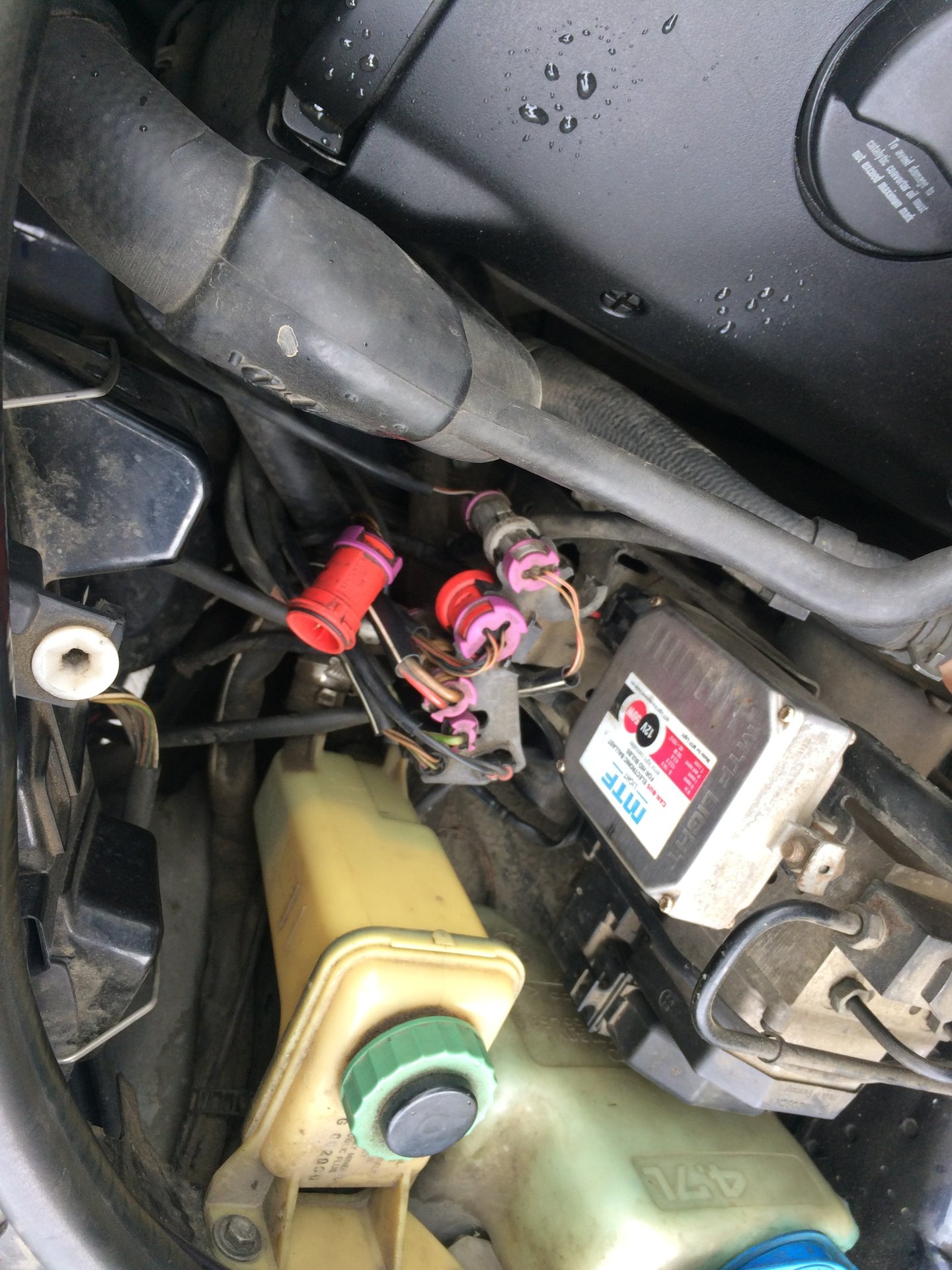

    Привет друзья! Ломаю голову уже который день...
    Стал постоянно крутиться вентилятор кондиционера, так сильно что вибрация отдает на кузов, и хоть выключи кондер хоть включи, хоть выключи вообще печку он все равно крутит. Начинает крутить как только проворачиваю ключ в зажигании.
    Кондиционер работает (воздух не ледяной, но прохладней чем с выключенным кондером)
    Датчик на радиаторе отключал - все равно крутит.Что это может быть? Может ли бы это изза необходимости заправки кондиционера, подскажите пожалуйста...

    Спасибо за ответы, сегодня сниму видео, и напишу какой мотор, попробуем разобраться может я и не тот датчик отключал...

    Ауди а6 с5, 1997года, двига 2.8 кватро, механика.
    Когда отключаю эту фишку - вентилятор перестает работать(см фото)
    Так же заметил что на холодном запуске кондиционер работал нормально в том числе и вентилятор. Стоило мне заглушить и запустить двиг - как он стал снова крутить как бешенный.
    На видео внизу фишка на радиаторе, ее вытыкал - вентилятор все равно крутил в таком же темпе. Ребята буду рад любым мнениям

    Могу конечно ошибаться, но кажется у тебя накрылась вискомуфта. Глядя как вяло вращается ее крыльчатка, возникает мысль что второй вентилятор включается чтобы охлаждать двигатель.

    авто всегда вращает вентиляторами если есть ошибки по датчикам температуры.

    на нижнем патрубке с радиатора есть выключатель двойной.
    сними с него разъем и проверь.
