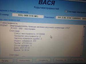

    Теперь ещё и ошибка тут по движке не стирается ....

    Она у меня и раньше появлялась. Но исчезала после удаления.... эта заслонка на качество езды вроде не влияет , может и не заморачиваться?....наверное опять там масло внутри
