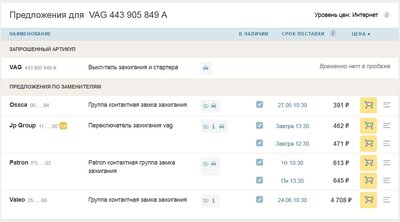

    Да фиг там. Проблема дешёвых не в оплавленных контактах, а они тупо разваливаются. Трескается корпус, и контакты тупо не доходят друг до друга. Или раздалбывается центральное отверстие, в которое пластина втыкается (из за говёной пластмассы), что так же приводит к отсутствию замыкания контактов.
    Три разных покупал, результат один и тот же, хватало на 1-2 месяца. Влепил кнопку и забыл проблему.

    И как бы меня спасло реле от лопнувшего корпуса контактной группы? А как бы оно спасло от съеденной пластмассы пластиной личинки замка? А как бы оно спасло от тупо отвалившегося от корпуса контакта?
    А надо было купить за стоимость в пол машины?

    Отлично спасает. Машина даже заводится...
    Ну как выбор?;) Предлагаешь купить за 5 тыс?

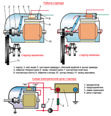

    Ни чего. За вас ни кто ни чего искать не будет. Вам нужно? Вот и берите тестер в руки и меряйте что там и как подаёт не вовремя напряжение. Не уж то трудно три провода на стартере померить?
