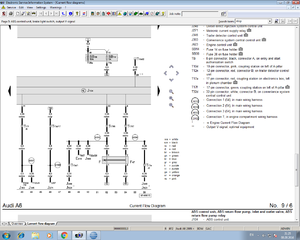

    Трех лягушек хватило бы на одного электрика: смотрим по измеряемым величинам состояние лягушки и проверяем проблемную цепь
    PS если скрепка не помогает - значит дело не в лягушке

    Покажите им схему и, если в блоке ABS ошибок нет, отправьте исследовать T17a
    PS найдите того, кто умеет читать схемы

    Проверь зелёный 17-ти пиновый разъём на стойке А, за пластиком слева от площадки для левой ноги.
