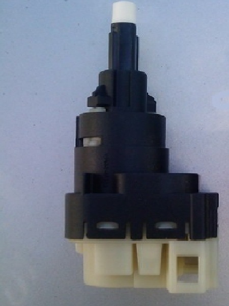

    Я думаю не в установке дело, а как будто сигнал проходит не зависимо от лягушки. Фото лягушки 7b1e47u-960.jpg установка ее простая, вставил провернул 45 градусов.

    Я поменял уже этих выключателей сотни, поэтому с уверенность в 99.9% могу сказать о надёжности электропроводки. Или "сопли" допщиков нужно удалять, или установить правильно выключатель, или заменить его, если он бракованный, или сломанный до установки. Ну и вариант выключатель не от Ауди.

    Сегодня провел эксперимент со скребкой. Зажигание не включено (ключ в замке) При не отжатой педали тормоза питание 1 и 4 контакт (стопы не горят), выжимаешь педаль тормоза питание 2 и 3 контакт (стопы включаются т.е. все работает). Но стоит включить зажигание, происходит щелчок ( в виде реле) стопы вкл. Замыкал 1-4 контакт реакции не какой:confused:. Брал с рабочей машины лягушку подтыкали к машине результаты нулевые (те же ошибки). Эти все ошибки вываливаются только при включенном зажигании. Кто знает от куда подается сигнал на лягушку? (Блоки, реле, может с зажигания?????:help::help:)

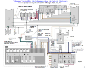

  20. vertoletchik
    vertoletchik Новичок
    11 апр 2013
    36
    А6 С6 2,4 2006 г.
