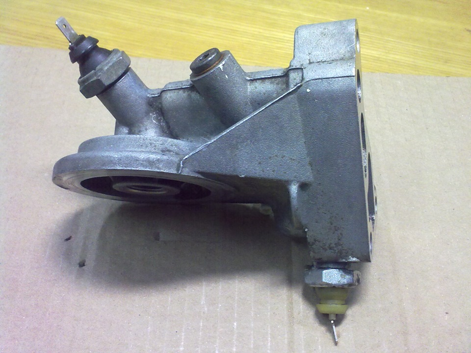

  4. romich107
    romich107 Живу я здесь
    3 ноя 2010
    2.639
    Audi 100 AAH 91
    на кронштейне может быть три датчика, синий и белый(давление), и еще один синий температуры масла. VirtualBox_ETKA_ELSA_1215_10_05_2019_19_43_42.png

  16. Oberst

    Дык згачит проблема в проводке? Если при сбрасывании фишки лампа не гаснет? А как быть если проблема вылазит при повышении оборотов?
  17. ЖЕНЬшень
    ЖЕНЬшень Живу я здесь
    29 янв 2012
    1.107
    А90 2.2KV К-дж 89г
    Она как раз не будет гаснуть, при отсоединеии фишки .Датчик давления нормально разомкнутый.По идее должна погаснуть если, провод замкнуть на массу, при работающем двигателе.Давление масла всё таки нужно проверить Там по ссылке расписан алгоритм работы....

  19. Oberst
    Oberst Участник форума
    20 ноя 2018
    162
    Украина
    Audi A6 C4 2.0 ABK МКПП
    В общем замкнул провод на массу, лампа не тухнет, мастер сказал что проводка, замеряли давление, на хх 1.2 и растёт, в общем он сказал что давление отличное, и проблему надо искать в щитке приборке
