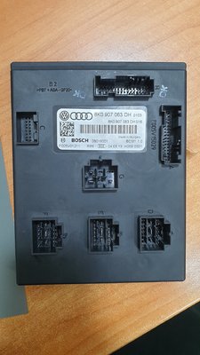

    Всем привет. Автомобиль a4 b8 рестайлинг, 2013 год. Фары обычные, ксенон. Может кто сталкивался с такой проблемой, в дождь выскачили ошибки по работе ходовых огней, машина постояла, ошибки пропали, проехал 300 метров, и началась цветомузыка, фары то тухнут, то горят, так же и дневные огни, после отказал правый передний поворотник, отказал парктроник и подсветка передач, а после загорелась правая фара, ближний свет, и теперь отказывается гаснуть. Горит в любом состоянии, тухнет только когда скинишь фишку или клемму с акб. Оставил машину наночь, со снятой клеммой, утром накинул, вроде все заработало, но фара осталась гореть. По васе пишет ошибку 00979. Все пишут блок розжига, но поставил фару левую вместо правой, и все тоже самое, она так же постоянно горит. Какие могут быть варианты, куда копать, или похоже придется менять блок комфорта?? Так же еще были ошибки по васе: 00379 клемма 58s, 03184 клемма 58st, 00457 блок управления бортовой сети.

    Уже разобрался, залило блок управления бортовой сети. Как туда попала вода неизвестно, но она там уже давно, даже плесенью покрылся

  9. Sergef141
    Sergef141 Новичок
    4 фев 2023
    11
    Вот этот, кто как его называет, кто блок комфорта, кто блок управления бортовой сети, но второй вариант мне кажется более правильным)

    Привет у меня тоже самое горит постоянно ближний свет это залило блок бортовой сети он находится над левой ногой водителя.Блок уже поменял но ищу причину где попадает вода
