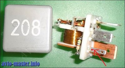

    Почему я предполагаю что транзистор в мозгах умер , от 14 пина ЭБУ отдельно к реле кидал нитку , как на схеме, при включении зажигания реле срабатывало как и должно замыкало ,но БН не включался , по тому как мне объяснили при включении зажигания ЭБУ подаёт команду реле на кратковременный запуск БН ,потом уже при включении стартера БН считывает импульсы от ДХ и работает от него , в зависимости от размаха сигнала ,,,,,, а у меня при включении зажигания не приходит команда ,хотя реле срабатывает но БН молчит, по этой причине я кинул провод массы на реле на пин который на фото, и теперь при включении зажигания БН маслает постоянно ,,,,а меня это напрягает.

    Не вяжется.
    Если реле сработало - оно своими силовыми контактами подключает плюсовой провод БН к +12В, и исправный БН ДОЛЖЕН заработать.
    Если БН у тебя не запускается - то либо реле не до конца сработало, либо контакты этого реле не замыкаются нормально.
    Похоже, у тебя первый случай (реле не полностью срабатывает).
    Тогда первым делом я бы проверил контакт массовых проводов ЭБУ на кузов.
    Потому что тот же транзистор в ЭБУ, управляющий 208-м реле, подключает минусовый выход обмотки реле на массу - а если эта масса хреновая, то и результат будет хреновым.
    В общем, там требуется обычная прозвонка проводов - а далее действовать от результатов прозвонки.

    Слушай до этого буквально за несколько дней я почистил контакты реле 1000 -ой наждачкой , возможно что я что то отогнул или сильно стёр ?

    Ну а что мешало нажать пальцем на якорь реле, и визуально посмотреть, как замыкаются контакты?
    И подогнуть их, чтобы они замыкались одновременно, если это происходит не так?

    Так, так , у меня есть еще одно реле оригинал ,которое я не трогал ))) бензонасос качает , я полагаю если бы он не рабочий был ,то он бы вообще бы не работал даже на прямую от З.Зажигания , поправь если ошибаюсь,, да при включении зажигания реле срабатывает по штату ,замыкаются контакты ,возможно не полностью ,а БН не работает ..значит реле не полностью замкнуто и плюс не подключен ,если бы с ЭБУ сигнал не приходил то реле вообще не срабатывало ....завтра поставлю кое что попробую аккуратно , сделать с реле , или другое воткну.....почистил реле хотел как лучше
