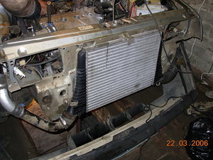

    а летом тоже толку ноль?
    покритикуйте бу от сааба - тазоводы пользуют - на b6 по идее вплотную встанет к остальным радиаторам

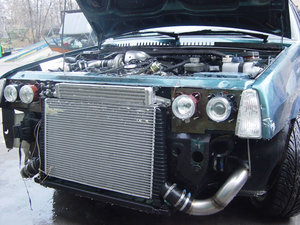

    сабж....

    хрень какая-то...он и наполовину площади не продувается

    Re: Ответ: поставить фронтальный интеркулер на А4 (к redline)
    ну со штатным все намного хуже - он вообще не продувается!!!
    в отличии от FMIC решеточку за штатным кулером в подкрылке сделаю себе обязательно :rock:
