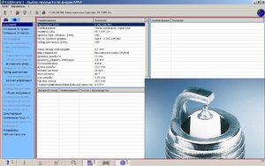

    Пропуски зажигания есть?
    Попробуй для начала свечи заменить на новые оригинальне (если не поможет, получится комплект про запас), по симптомам (дерганье на разгоне) очень похоже на них.
    Если по бОшу 0242236564 - хорошие свчеи

  18. Maestro
    Maestro Живу я здесь
    25 ноя 2004
    2.167
    rs3 8P
    Сравни потом визуально и по параметрам с теми валео для интереса
      171,7 КБ
      59
