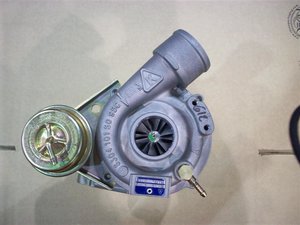

    Нет, я купил оригинальный BorgWarner. Его может и собирают в китае, но всё было новое и работало отлично. Да и видно по деталям что китай а что нет. Брал у уважаемой многими конторы..

    И все таки это Китай наверное... А заказывал откуда?
    БоркВарнер делает в Венгрии
    вот фото
    http://www.audiclub.ru/forum/showpost.php?p=3690609&postcount=1

    Да, как-раз венгерская была. Вернее есть. Один в один как в твоём отчёте. Только холодная часть реальная К03. У тебя 04 вроде
    Заказывал из америки. На посылке была перештамповка венгерская на США.

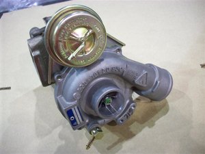

    1. они визуально одинаковые (расточеные внутри и картридж к04)
    2. это похоже на правду,но все равно есть сомнения
    оригинал ККК
    http://www.audiclub.ru/forum/showpost.php?p=3760482&postcount=55

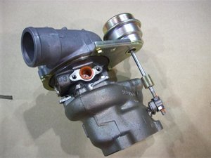

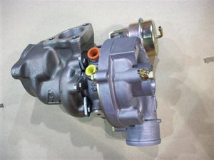

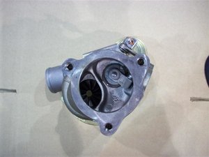

    Вот что приехало. Цвет холодной улитки обчный, светлый аллюминий. Что-то с фотиком намудрил когда фоткал. Спереди красную крышку снял.

    Ну в общем похоже на оригинал,только яркий шильдик
