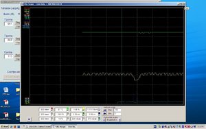

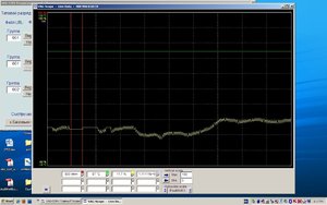

    Подключил ваг-ком. Была ошибка подогрева на лямде 1, малегькое сопротивление, спораидическая (вроде правильно написал). Полноценные логи пока не смог снять, но заскриншотил график лямды на холостом, с перезапуском двигателя.
    ПОжалуйста, посмотрите что там не так. Дымовая завеса есть, но проявляется в основном на холостом ходе..
    Ума не приложу что могло вызвать проблему. Неужели и до установки трубы вместо ката у меня дымило, а кат не позволял увидеть? Масло вроде не ест.. Антифриз тоже. Глушак на выходе мокрый, запах очень едкий.
    Показания ламды на втором рисунке выходят за пределы +10/-10. Ну и плавают. В это время сильно дымит. На первом рисунке показание не выходило за пределы, и не дымело. Афигеть.

    Гуру себя в этом вопросе не считаю, но судя по симптомам происходит следующее:
    Когда машина стоит на месте заглушенная, что-то где-то подтекает, когда заводишь, то это что-то начинает подгорать и дает такой дым... Когда все прогревается то эти остатки уже сгорели и дыма нет, а если и идут новые поступления жижи, то они сгорают тут же от высокой температуры.
    Это мое ИМХО.
