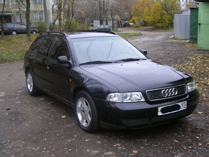

    Всем привет имея опыт пользавания такими фарами фирмы DEPO могу сказать следующее:
    Фары смотрятся круто
    Но через месяца 1.5-2 над линзой на стекле начинает появлятся пятно от температуры.
    С первой мойки стекло одной фары начало запатевать.
    Сразу нужно промазывать герметиком все стыки...
    И сразу оговорюсь не знаю как у in-pro и pro-sport у DEPO есть 2 вида таких фар одни под ксенон другте под лампу H7, причём та которая идёт под ксенон должна снбжаться родным Аудюшным ксеноном т.к. лампу туда крепить некчему и она как я зная всавляется прямо в блок каторый стоит на крышке фары....
    Я не обратил на это внимание и купил фары под ксенон и мне пришло делать делать крепежи для ламп и делать переходник для провода к ближнему свету т.к. там стоит специальный разём каторый всавляется в блок , собираюсь поставить ксенон...
    Сразу оговорюсь в закупке все эти фары стоя порядка 100 у.е. за пару плюс 20 у.е. прозрачный поворотник в рорзницу же их продают от 230-350у.е. и поворотники от 40-70у.е.
