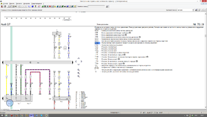

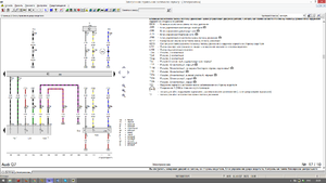

    елсу открой посмотри схемы. на рестайле поворотники от блока двери работают. в дорестайле от 4контактного разьема ( там же где и асистенты) . в итоге пару проводов надо перекинуть
    если зеркало работает, то зачем что то менять.

    надо поставить). как же без них в машине что то делать.
      108,1 КБ
      297
      104,9 КБ
      281
    vadik2112 нравится это.
  9. VasilbV
    VasilbV Директор БАНи
    13 май 2008
    13.361
    Вожак стаи
    В рестайле +2 именно ассистент
    В дорестале твои +2, видимо, что-то другое (может обогрев или ещё то, хз)
    Просто пока не подсоединяй 2-х контактную фишку от зеркал и не будет ничего моргать
    А потом уже меняй блоки и проводку
    Кстати, если менять блоки на рестайл, то в задних дверях тоже придётся их махнуть
