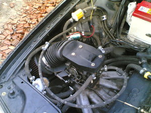

    Вот-так у меня установлен солекс. Черепаху придумал сам, в москвичевской неудобный патрубок на фильтр :hi:

    кстати двиг у тебя 2.2 л.......... раскажи че за солекс, че за жиклеры.......как едет машинка и скока кушает, наблюдаются ли провалы?

    Ответ: Поставил на свою старушку карб 083-й...
    Солекс 073. Из переделок поставил другой стороной, кулочок ускорительного насоса #4. Откусил кончик клапана холостого хода :rolleyes: , зделал из него заглушку. С провалами боролся долго и мучительно, вычитал , что кейхенов 1дивузор22, а у солекса 24, один знайка посоветовал на распылитель колечко присобачить(уменьшить дифузор), путем проб подобрали колечко, и провалы пропали. Жиклеры Гт1 100; Гт 2 110. Расход по трассе 9-10(смотря как еду :D ), по городу 12( иногда больше, когда больше прогреваешься чем ездиешь.).

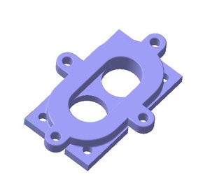

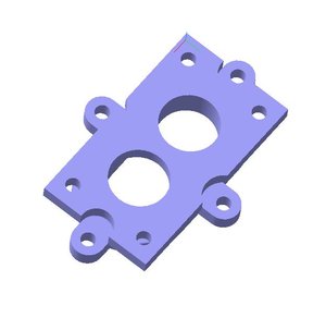

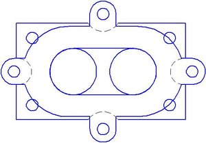

    заказал на литейный завод дюралевое литьё для переходника-хорошо быть инженером:Dна днях привезут и фрезеровщик изготовит переходник. Чтобы у меня все закрывалось поставил карбы рядом(старый пирбург и от нивы)- замерил высоту(от нивы получается выше где-то на 15мм), так что решил ставить переходник+паронитовая прокладка+карб.
    Вот примерные наброски переходника:

    Audi 100/43/YV 1.6
    А где чертеж с размерами? :)

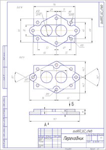

  16. audi80_b2_cheb
    audi80_b2_cheb Новичок
    19 янв 2009
    85
    [Audi 80/B2 1.8 83г.] [Шнива 1,7 2008г.]
    вот чертежик...рекомендую размечать отверстия по месту.
