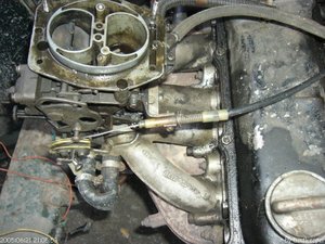

    Вот обещанная фотка...

  4. Dmfkeeper
    Dmfkeeper Живу я здесь
    14 апр 2005
    4.005
    Audi 100/43/YV 1.6
    Только надо ещё подвинуть оболочку троса назад, а то щас есть свободный ход педали газа, типа как у сцепления - жмёшь его, а ничего не происходит :)
    Это он у меня уполз, когда газ в пол давишь при езде :). Видимо не сильно затянул болтик...
    А вообще это пока бета-версия :). На скорую руку так сказать... Всё было сделано буквально минут за 20. Т.е. снят родной карб, поставлен переходник, 083-й карб, патрубок для автоподсоса прикручен, трос газа приделан... Окончательный вариант подробно, со всех сторон понафоткаю и выложу, если интересно.
    К карбюраторщику своему сёня не попал - он трубу так и не взял и сам что-то не перезвонил :(
    Надо бы завтра расход проверить... Засунуть баклажку 2л под капот и поездить... Но вроде нормально жрёт щас :rock:.
    З.Ы. Насколько опасно/вредно ездить без воздухозаборника? Щас хорошо хоть дождь, пыли нет... По лужам быстро стараюсь не ездить, чтобы вода не попала в карб.
