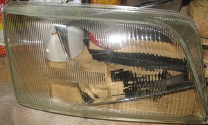

    Обычные левые колхозанские стекла, от рукоблудов, нихрена не понимающих в оптике. Кроме того, в 90-е никаких маркировок про ксенон не существовало в принципе. А на этих кривых поделках стоит клеймо от балды.
    Вот оригиналы, от галогенных отличается более частым рифлением в месте между линзой ближнего и противотуманкой и характерны выступом из рифления напротив линзы ближнего.

    угу. еще бы на снятой фаре...
    и да, у меня вот как раз похожие стекла как на последней картинке.
    у меня трабла в том, что на линзомодуле отломился один из усикок (хрупкий он), за который пружинка крепления лампы цеплялась. высверлил отверстие, нарезал резьбу и вкрутил винт. чтоб было, за что цепляться - но все равно хрупкое оно там.
    плюс еще и неконтакт - похоже, где-то внутри фары.
    а еще корректор был не подключен. когда подключил - обнаружил, что ближе к крайнему положению все зеркало начинает давить в стекло. хотя вроде внутри фары особого колхоза не увидел.

    а как же оригинальный ксенон на сы4 ?

    Да какая разница, какое авто, ещё раз - никакой маркировки стекол для ксенона тогда небыло. На фаре на шильдике сверху есть кое что, на стекле - н_и_ч_е_г_о.
