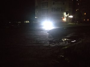

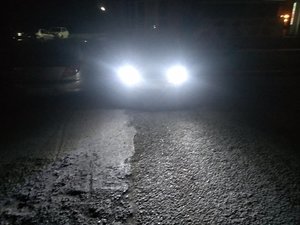

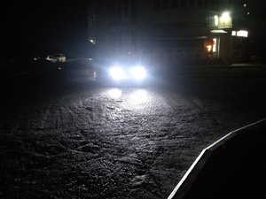

    Скажем прямо ночью фоткать свет на телефон так себе затея

    ближний. Телефон искажает капитально. В реальности выглядит по другому. Вот так телефон видит луну

    Может конечно и фотки такие,но я не хотел бы увидеть такие фары на встречке ночью на трассе....последняя фотка,даже на фотке слепит.;)

    Еба.... как же тебя встречные проклинать будут,а если фары грязные то вообще будет беда...Ты ж небось фаромоем то не озаботился)

    гыгы. можно в порядке эксперимента галогенки в тех же условиях сфоткать - почти уверен, эффект будет похожим.
    имхо лучше всего оценивать, когда сам едешь навстречу. я не знаю, как тут люди определяют галоген/ксенон/лед - у меня получается только сказать "слепит / не слепит".
    и когда по две-три пары обычных галогеновых светит - навстречу такому ехать не очень комфортно.

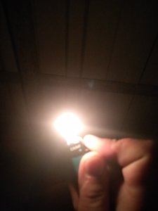

    Стандартная зажигалка в камере моего телефона. Комментарии думаю излишни
  14. mr.Anderson
    mr.Anderson Живу я здесь
    1 апр 2008
    2.496
    Audi A6 C4, 2.6
    Абсолютно здравый комментарий. Камера телефона видит по другому, фото зажигалки которая ослепительно сияет выше

    Дабы развеять все сомнения,нужно в одну фару поставить галогенку и сфоткать.
