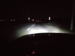

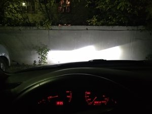

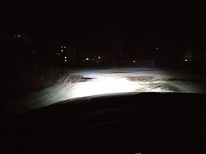

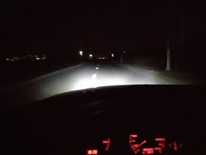

  19. mr.Anderson
    mr.Anderson Живу я здесь
    1 апр 2008
    2.496
    Audi A6 C4, 2.6
    Немного фото. Повторяюсь, фары ещё не подрегулировал под эти лампы, воткнул как было настроено под коиты
  20. АндрейР
    АндрейР Желаю чтобы все!
    19 апр 2004
    65.066
    A3\8P\2,0Т\Q
    Так то-да,пойдёт...только фары ещё два раза регулировать придётся.
