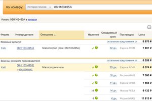

    Да, точно дешевле... Но почему они не пишут что взаимозаменяемы? У меня замена только те что скинул в скринах... Сыкотно че то , вдруг не подойдет?

    Блин доставка 20-32 дня)) этого артикула, придется заказывать замену 06H103495E или его новый номер 06H103495AC он кстати даже дешевле

  9. stanlee-23
    stanlee-23 Завсегдатай
    23 окт 2014
    888
    А4/В8 1.8 st2 240hp/380N*m
    Это я как понимаю одно и тоже что и 06H103495A 06H103495E 06H103495AC 06H103495J?? И все таки почему не выдает по моему вину J и AE))
  10. stanlee-23
    23 окт 2014
    888
    У меня выдает самый последний обновленный с буквами АС))) но вот товарищ футурама откопал с буквами АЕ и он правда дешевле))

  13. stanlee-23
    23 окт 2014
    888
    От блин запутали))) короче вот искомый "А"
    в скобках новый "Е", а на нем уже ссылка на еще новее "АС"
    Как я понял "АС" и является самым новым)))) его и брать выходит
      117,9 КБ
      129

  15. MqZqHqKq

    Ну да от продольника и поперечного они отличаются! Вот только программа сама покажет какой брать! Не перепутаите никак.

    В вашем случае АС

    Если у Вас "А", да, нужен "АС".

    Подтверждаю, линейка МО выглядела 06H103495A далее 06H103495E далее 06H103495AC - последняя ревизия.
    Что касается вспоминаемого сдесь 06H103495J далее 06H103495AE -данный МО расчитан на повышенное разряжение в картере на 100mbar
