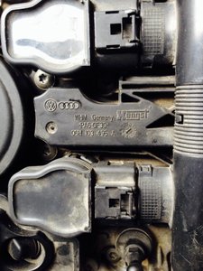

    Вот номер

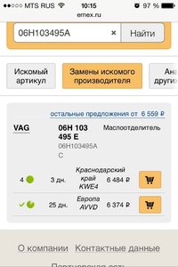

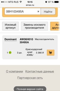

    А вот цены)) ну да слегка обманул
    Искомый 7900, новый 6500, и есть еще какой то аналог 5400

    Это старый номер, вбивай 06H103495J в экзисте они почему то дешевле.
