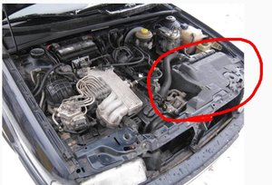

    Воздушный фильтр отсутствует, вряд ли это движку понравилось...
    Облита целиком.

    Там нулевик :umnik::D

  13. Лёхан
    Лёхан I'm here for a long time
    10 янв 2007
    11.943
    Тунис
    A6
    Такой?

  14. Vinni58
    Vinni58 Старожил
    18 сен 2009
    34.034
    Пензенская обл.
    узкоглазая
    там паходу много чего нет )))
  15. 7aniki
    7aniki Кабриовод
    26 апр 2014
    5.486
    AudiCabrio 2.3NG93
    да, такой. :nod:
    много чего нет и много чего не работает. :wink:
    1. как и говорил выше - печка текла, трубопровод закольцован.
    печка 1 р., работа 2.5 р. (сам не хочу :D)
    2. карлсон печки тоже не работал.
    Прочистил его, полведра листьев его подзабили :D
    3. ещё полведра мусора выгреб из сливных отверстий, т.к. при тестовой мойке в салон пошла вода (немного :D) со стороны пассажира и водителя.
    4. нет ближнего и дальнего, моргать ближним можно.
    Проверил преды 10 и 11 плюса нет, соответственно стрекоза ждёт разборки.
    5. температура ОЖ не кажет, бенз показывает, датчик четырёхконтактный, плюс на нём есть, замыкание сине-коричневого провода разъёма на массу не дало полного отклонения показометра. Видимо приборка ожидает разбора, если не успеет прийти ей на замену приборка от А4 :D
    6. Правый поворотник, обе ПТФ, оба повторителя поворотника - под замену.
    У ПТФ-ок к счастью только стёкла (без линз) по 400 сотки каждое :shock:
    7. Двигатель на 3000 об и выше задыхается или захлёбывается, перегонщик предположил, что забилась сетка бензонасоса в баке :help:
    ещё не делал диагностику ходовки :shock:
