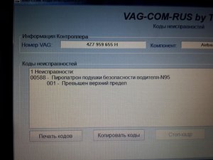

    А если такая ошибка?
    00588 - Пиропатрон подушки безопасности водителя-N95
    32-10 - значение сопротивления слишком велико - Непостоянно

    А если наоборот?
    Сопротивление слишком велико?

    подушка в руле, по идеи велико - это КЗ гдет есть, мож кольцо или контакт скользящий..

    Подушку снимал, контакты почистил.
    Полный список ошибок.

    Вот какой такой логикой вы ребята пользуетесь? :laugh:
    сопротивление слишком мало значит КЗ
    сопротивление слишком велико - это обрыв, или отключенная фишка
