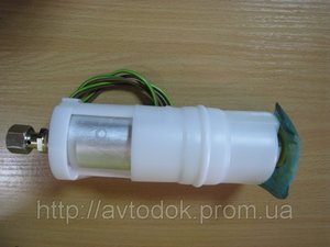

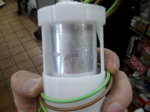

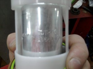

    Мож кто знает такую вещь, заказал себе пирбург 7.21651.70.0 , насос пришёл но нигде я не нашёл надписи что он пирбург, на коробке написано Messmer, дальше есть наклейка ERA а на самом насосе написано Automotive, и в коробочку вложена инструкция типа пирбург. А как выглядела коробка у тех кто заказывал такой насос? И всё таки хочу пирбург в нормальной коробке с надписью Pierburg на самом насосе
    Комент к фоткам:1 это фотка пирбурга в нете, видно надпись на корпусе с буквой P, 2 это что пришло мне там написано Automotive 10t276 Poland
