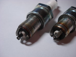

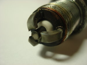

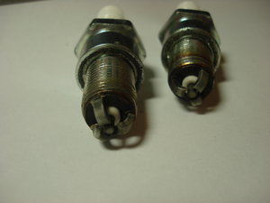

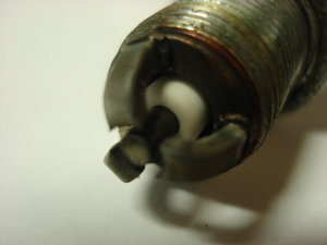

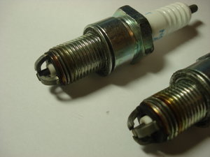

    сейчас выкручу и сфоткаю!
  9. S4WILD
    S4WILD Живу я здесь
    10 авг 2006
    1.583
    VW ,две AUDI ,ваз-2108 и yamaha R6
    Ответ: посмотрите на свечи!!!
    во какие!

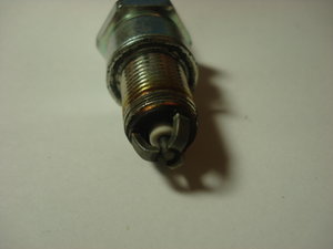

    и еще одна
      158 КБ
      93
  11. Parradox
    Parradox Старожил
    21 июл 2006
    6.681
    A4B6 1.8TQ 250Hp
    а много свечи прошли ?
  12. S4WILD
    S4WILD Живу я здесь
    10 авг 2006
    1.583
    километров 500-600 :uhoh:
  13. S4WILD
    S4WILD Живу я здесь
    10 авг 2006
    1.583
    при 3000rpm я проехал 107км и выкрутил свечи! они тогда были чуть белее!!! :confused:
  14. Dimik
    Dimik Старожил
    12 май 2004
    6.632
    AUDI A6C4Q2,6
    Маслице подъедает ДВС , а по смеси имхо норм.

  16. Alexcris
    Alexcris Старожил
    5 июн 2006
    5.044
    Audi 80 B4 2.0ABT
    Если верить справочникам, то все в норме.
  17. sssyy
    sssyy Живу я здесь
    19 июн 2006
    1.055
    Audi 80, АВТ 2.0, Моно Мотр., 93г. МКПП, ГУР. и все, нихрена больше. Люк еще есть.
    Вот мое мнение.
    Пробивает изолятор (желтые продольные торовидные полоски), но не постоянно. Возможно в сырую погоду, или при резком нажатии на педаль газа. Афтар, как насчет провала при резком нажатии на педаль? В противном случае следы пробоя были бы серые. Я бы поменял свечи, а перед этим проверил на сьтеньде с давлением 12-13 атм.
  18. REDLINE61
    REDLINE61 Bad e-mail
    28 янв 2006
    4.286
    VWTIGUAN 2.0TDI CR
    провала нет-как истребитель едет. те свечи которые на фотах для атмо моторов,по ошибке дали.сейчас турбовые стоят. едет так же
