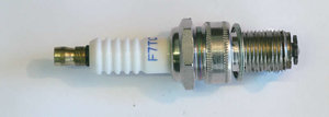

    короче типо того только вокруг свечи

    это чего за кирогазка така? :rolleyes:

    это свеча зажигания такая это я для наглядности

    думаю такая свеча не будет работать

    это свечка для примера

    того что на фото быть в природе не могет - высокое напряжение образует дугу - в ОДНОМ месте и мочит одной искрой, ну макс там двумя-тремя) и то я сомневаюсь. так что имхо прогоны
