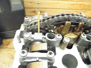

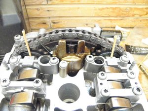

    Собрал гбц, своим глазам уже не доверяю. Посмотрите пож. правильно ли все. Палочки поставил на метки распредвалов, иначе на фото не параллельно смотрится, а в перспективе.

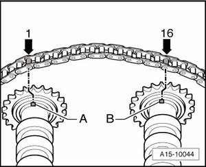

    Брат чуток не правильно, между метками надо 16 зубьев должно быт, у тебя 15?

    Тут понимаешь какая ерунда, на месте считаю - 16 ( с учетом того, что один ролик на выпускном валу чуть смещен наружу), на фото не пойму сколько вообще?

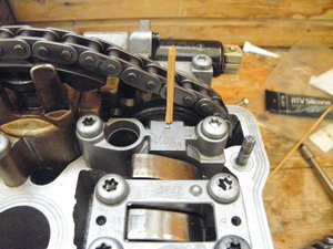

    А6 2,4 кватро 03г.
    вот вроде так чтоли

    на фото какая сторона
    если я не ощибаюя в одной стороне метки совпадают прямо в ямку звездочку, а в другом нет. Тебе надо по наружной стороне их вставит что бы
    было 16

    ссори брат не посмотрел внимательно там все правилноь выставлен у тя

    это правая голова. Вот и я так же, раз посмотрю - правильно, второй раз - неправильно.:)

    Братан, всё в идеале, именно так и должно быть на правой голове.
    Ты пару оборотов сделай и сравни опять метки

    Да, проворачивал не раз, так все встает. Спасибо друзья!

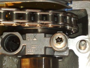

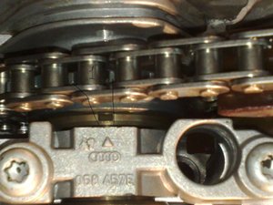

    Уважаемые, посмотрите как на левой голове получилось.

    Нормально, лучше наверное не выставишь, где 16 зуб чуть правее бы выставить, но навряд ли получится

    Да в том-то и дело что она не резиновая:D А так верно все да? Я первый раз делаю такой мотор.

    Да, все верно
