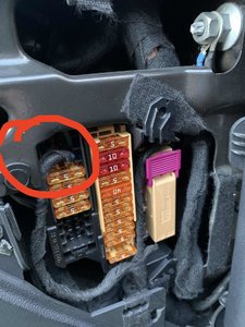

    всем привет. та же проблема. не засыпает блок комфорта при вставленной антенне усилителя центрального замка. вытаскиваешь ее блок засыпает. но иногда щелчки происходят и при НЕ вставленной антенне. самое интересное то, что возле гаража( чуть вдали от центра города) в первой половине буднего дня или все выходные щелчков нет ни с антенной ни без нее. да да это уже длительные наблюдения. ближе к цивилизации щелчки постоянные. усилитель антенны цз заменен. кабель отдельно прокидывал. толку нет. даже летом при температуре +25 ночью акб по мми просаживается до 60%. из колхоза в машине только радар детектор и регистратор, подключенные как на фото. частота сигнале 868 мгц. такое ощущение что наводки идут именно на блок комфорта. кто как решил вопрос или знает возможную причину отпишитесь пожалуйста. ток утечки при щелчках 276 мА

    По мне лично подключённой не правильно.
    Схему этих предов сейчас не смотрел.
    Это правая сторона (по ходу движения), а нормальное питание только с левой стороны.
    С левой стороны одна колодка с постоянным питанием, другая только когда включенно зажигание.
    Только у них есть общая шина с -"+"
    Сам искал питание когда делал дополнительную розетку в бардачёк с постоянным питанием (https://www.drive2.ru/l/499093892566614402/) и ставил регистратор с питанием от зажигания (https://www.drive2.ru/l/473229805668533074/).
    Мой совет отключить их пока временно, если поможет то думать как сделать по другому.

    конечно они отключались в первую очередь. изменений никаких.
