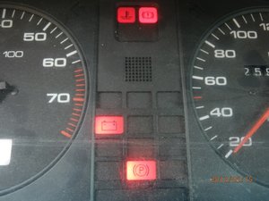

    Купил машину и там изначальна такая проблема что после запуска движка на холостом ходу МИГАЮТ заметьте не горят а именно мигают индикаторы масла аккумулятора и т.д такое ощущения что ключ зажигания просто повернуть и движка не запущена но стоит чуточку газануть как все проходит в чем может быть дело слышал говорят что это генератор типа барахлит такая проблема почти всегда, бывает на прогретую иногда запускаешь машину все нормально.

    Быстрей всего дело в генераторе.

    Поменяй в приборке лампочку зарядки на 2,2 Ватта.
    Это лампа с символом аккумулятора.
    Дам 146%, что у тебя там сейчас стоит на 1,1 Ватт.
    ЗЫ. И подтяни оба винта крепления реле-регулятора к корпусу генератора.
    Возможно так же, что в реле-регуляторе щётки кончаются или на якоре гены кольца стёрты.
    Но всё это лечится очень просто.

    К стати думал может возбуждение не идёт на гену но к счастью все в порядке сегодня стабилизатор снимал проверил щетки нормальные а вот что на счёт лампочки хотел узнать как я пойму на сколько она ват?и еще что за кольца ты сказал на якоре генератора

    Лампочку проверил она на 2ватта вчера поездил немного проблема исчезла обрадовался утром запускаю такая же проблема..

    Ну, воткни на 3 ватта. Понятно же, что не хватает тока для запуска генератора.
    А ток это идёт через спираль лампы. Спираль от времени истончается (выгорает), ток становится меньше...
    Ну и есть ещё вариант смены реле-регулятора. Кто его знает, какой Китай там у тебя стоит.
    Советую ещё проверить пайку разъёмов на приборке. Если там есть кольцевые трещины (а они у машины лохматых годов обязательно есть) - приборку придётся пропаивать. Иначе никак.

    поменял я лампочку толку нету!

    Да пробовал я уже приборка не причем походу гена гонит
