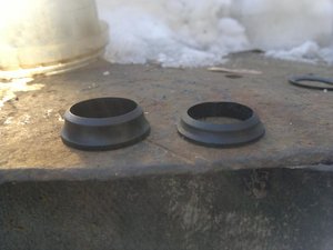

    Итак, пришло время отписаться. Мой старый пыльник, служивший верой и правдой много ткм, оказался фирмы GKN, как и мой новый(драный). При замене больше всего мне бросилось в глаза вот что: пластиковое кольцо у моего старого шруса и нового - разных размеров(на фото).
    Итак, при очередной замене пыльника решено было поставить старое(б0льшее) пластикове кольцо. Пробег пока всего 100км, но пыльник в идеальном состоянии. До этого при пробеге в 100км пыльник уже скручивало-перекручивало. Необъяснимо, но факт.
    Хотя в этот раз было учтено множество факторов, в том числе и точная дозировка смазки.

    Спасибо что учли пожелание, тем более каждый выбирает совет и применяет его сам, а то меня соклубники по форуму совсем "заклевали" за этот совет. Тут так полагаю дело даже не в самой пластмассовойц ограничительной втулке, а в его размере и его принципе работы. Когда кольцо треснуто или имеет не тот размер - неправильно ограничивает сам ход шруса на валу в сторону металлического ограничительного кольца и неверно выставляется уголо поворота шруса, что может приводить к рывкам при полностью вывернутых колесах при развороте автомобиля. С обратной стороны шрусу не дает выходить стопорное кольцо. Соответственно ход на валу строго ограничен. При этом при поворотах колеса в крайних положениях (при разворотах)пыльник внутри зацепается самой "гранатой" - его острыми (где идет закалка в местах работы шариков) и происходит вначале его скручивание и затем разрыв.
    У меня была трещина в кольце и механик уверял что этот никак не влияет на разрыв пыльника ( в т.ч ставил и оригинал пыльник с другой машины). Пыльник при этом отходил также не более 300 км.(может и меньше) не успел заметить в дороге. Увидел из когда вернулся из другого города смазку на диске. Тогда же использовал и фонарик и позу " с коленок" - как уверяли меня форумчане недавно - очень полезно для здоровья. Механик с большим стажем был очень удивлен но я настоял поменять кольцо. "Фантастика" или факт, но второй год(25000км) этой проблемы увы нет. До этого когда была возможность - менял шрусы самостоятельно. Но при этом разрывы пыльников обычно были по своей вине - когда садился на передний мост по самые "некуда" /буксование в глине или траве или зимой в глубоком снегу/, когда пыльники может просто сорвать, при поездках на рыбалку на прежних моделях Ауди (их у меня с 1991 года было четыре). Так что отдельные проблемы и их лечение порой знаю не по наслышке.

    скорее всего, не тот номер брали.
    его можно и отдельно купить 441407295.
    также, входит в комплект оригинального пыльника и оригинального шруса.
    по фоткам GKN и loebro там кольцо такое же большое.
