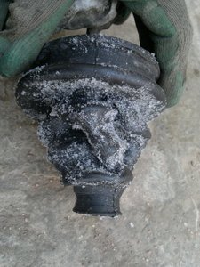

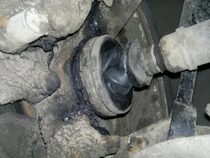

    В общем и целом, ситуация следующая: еще осенью начал рокотать левый внешний шрус, в ноябре его заменили на SKF, всё стало супер, но через 500 км пробега обнаружилось, что пыльник драный и вся смазка повылетала. Ок, пыльник заменил, поставил GKN, шрус промыли, всё перенабили. Еще через 500 км меняю стойки - что за чёрт - пыльник опять драный! Ок, еще раз проделали всю процедуру по замене пыльника.
    До этого внешний шрус (и пыльник) отходили много-много ткм и всё было супер.
    Причина повреждения всегда одна: пыльник как бы прокручивается. Ну то есть когда ставишь, линия спайки резины прямая, а на драном уходит градусов на 25-30.
    В чем может быть причина? На фотках прошлый пыльник и тот, что сейчас стоит, у всех пробег ~500 км. Криворукость исключаю, т.к. с правым шрусом всё замечательно, а он менялся практически одновременно с левым. Шрусы брались в разных конторах.
    На фотке с "прошлым" шрусом отчетливо видно "прокручивание".
    Кто что скажет? В чём причина?

    Попала смазка в место посадки пыльника на ШРУС и слабо обжали хомут.

    Имеет место проскальзывание пыльника на ШРУСе по инерции в виду слабой затяжки хомута. На первой фотке хорошо видно откуда смазка лезет.

    Привод не может провернуть относительно колеса. Тогда только сдвиг самого пыльника. Достаточно немного смазки между пыльником и шрусом, и он будет скользить. У меня было тоже самое. Сам менял пыльник. Хомуты обжимал вроде хорошо.Через какое то время в сервисе увидел пыльник скрученным. Рукой провернул его на место достаточно свободно. А скоро его пришлось менять так как он лопнул. Ещё,при установке смотреть что бы пыльник небыл сдавленным. Пустить под него воздух.
