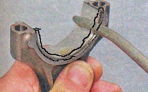

    во время замены вкладышей у него надо стачивать наружние края - ножом.
    В противном случае возможно
    - зажимание коленвала,
    - прижимание вкладыша к коленвалу только наружними краями и как следствие недостаточное давление маслс либо его отсутствие.
    Если сейчас снять вкладыши то ты увидишь небольшой износ именно наружних краев внутри вкладыша.
    Эту "тему" мне подсказал отец (моторист со стажем) когда летом я работая в авто сервисе столкнулся с подобной проблемой. ТАк и оказалось.
    Берется вкладыш и ножом один раз проводится по внутреннему краю вкладыша вначале с одной стороны, потом с другой, снимая как бы наружнюю часть. Выделенно чёрным цветом.
    При установке чистой кисточкой обильно смазывается маслом вкладыш и шейка коленвала. Затягиваешь не доконца (коренные 50 нм), прокручиваешь коленвал постоянно. Когда все установишь - финишная протяжка до 80 нм.
    А каково сотояние шеек коленвала? Есть ли "волны" на шейке вала, это чувствуются когда подушкой пальца проводишь или ногтём.

    mcmark - про край вкладыша в курсе - только мне говорили не про нож, а краем старого вкладыша, ребром о ребро.... сам первый раз так попал когда на шестерке монтировкой никак не мог колено повернуть. Наверное еще бы долго голову ломал пока не подсказали :) шейки ровные, зеркальные, волны нет ни на ощупь, ни на отблеск...
