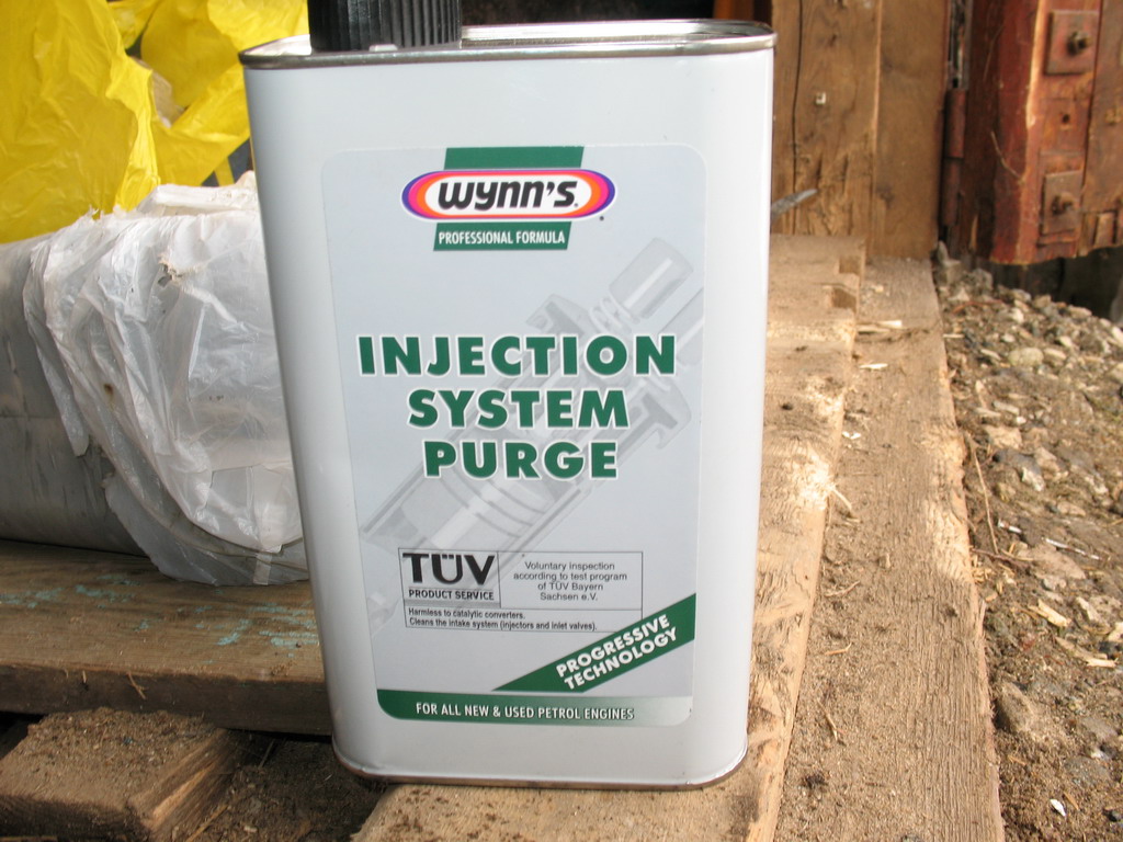

    Как правильно пишется Винс - Wynns? И сколько его надо для промывки без разбора дозатора? И примерно сколько он стоит?

    Правильно пишется вот так: http://www.audi-club.ru/forum/attachment.php?attachmentid=96754&d=1208789338
    У нас стоит 270 рублей за литр. Для безразборной промывки надо 1,5-2 литра. Для разборной лучше столько же, но мне хватило и литра + балончик карбклинера.

    Мыть лучше "Лавром" ML101, в нем поверхностно-акативные вещества, а Винс это сольвент, растворитель то бишь ...

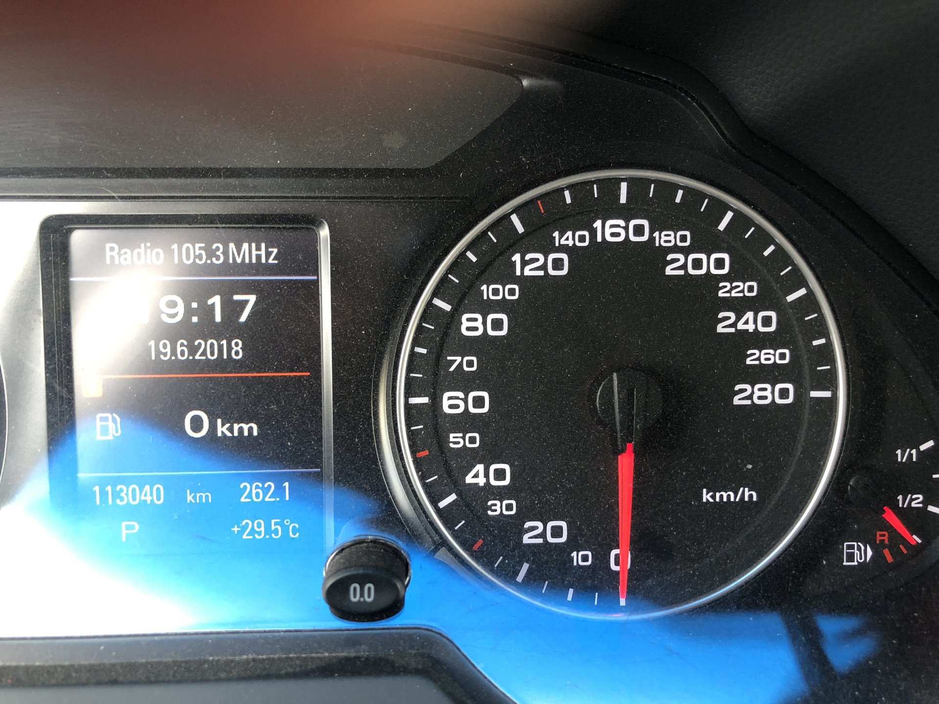

    Здравствуйте, после замены не показывает остаток в баке ем? Что делать?

  7. Amodeus177rus
    Amodeus177rus Живу я здесь
    11 окт 2017
    2.723
    Volvo XC 90. 3.2.
    Что за машина?
    Год выпуска?
    Двигатель какой?
    Кто менял фильтр (в сервисе или по знакомству дядя Вася?)
