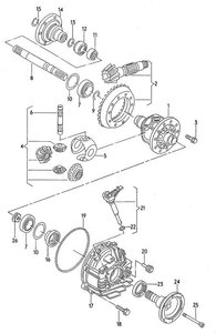

    Помоему схема от 44-го кузова, я нашел другую.
    Хотя здесь того нет, но уж очень похожы детали 9 (097 409 297, кольцо упорное) и 15 (N 101 658 01, кольцо упорное, 28х1,5). Не оно ли?
    А вот пружины я не нашел здесь...
