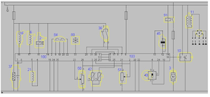

    Я обычно такими пользовался..
    ЛЗ под номером 37
    Woffka нравится это.

    Уже нашел у себя.
    Понял уже, где пролетел: у ТС 93 год, а я глядел ранние схемы. :unhappy:

    С количеством проводов разобрались :beer:. А по поводу белых проводов ТС писал выше, что там при включенном зажигании 12.7В. Да и у меня был AAR с такой лямбдой 91г.

    Нет там никого, по нулям

    Это есть

    )))). Я написал как подключают ЛЗ... ( к примеру так делают когда стаыят ЛЗ от ВАЗ на место ЛЗ с одним сигнальным проводом .)
    У тебя на фишке ..белые.. Это и есть минус.. И плюс .. Этот плюс как раз и есть с реле бензонасоса. )))
