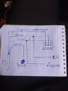

    Теперь можно и про подключение ЛЗ.
    Белые .. Это подогрев ..подаём 12 вольт ..Один на массу . Второй я делаю с + на насос.( + бензонасоса.)
    Чёрный .Это сигнальный.. Его на сигнальный. Как положено.
    А вот СЕРЫЙ ...Его на массу .Как можно ближе к ЛЗ .Я цепляю на коллектор .( на головку ..на двигатель..)
    Но не не на массу кузова .
    И не как не вместе с минусом подогрева ( белые провода. подогрева )
    Достаточно будет малейшего переходного сопротивления. ( если проще .малейшего хренового контакта.)
    Где то что то окислится . И показания с ЛЗ будут ХРЕНОВЫЕ..

    Ну вот смотри, вроде по подключению ЛЗ все ясно, и ты и дядь Миша объяснили, НО. Есть одно Но, Тоесть вопрос-если серый на коллектор, один белый на плюс от бензонасоса, я его выведу без проблем из под бороды, от релешки запитаюсь, второй белый на массу, на кузов, чёрный то понятно управление. Вот вопрос такой, от фишки ЛЗ идёт три провода, два белых и чёрный. Тоесть чёрный с чёрным это ясно. А как быть с белыми если Вы пишите один на бензонасос, второй на массу. Ничего понять не могу, что эти два от фишки просто изолировать что-ли? Ведь я подключаю два белых и чёрный согласно выходу из фишки, четвёртый серый на массу в трубу вживил. Ниче понять не могу, как их так распределить то??? Или как я понимаю делать развилку в проводах.
    Тоесть от фишки два белых соединяет как положено, но в середине провода делаем разрыв и туда добавляем??? Один + один - так что-ли? :confused:
  13. Дядя Лешик
    Дядя Лешик Завсегдатай
    22 июн 2019
    808
    Ростовская обл.
    Ауди 100с4 Avan 93г. 2,3 AAR
    Так я понимаю? Нет?

    У тебя цепи подогрева уже есть в фишке поэтому просто белые с белыми соединить и не надо ничего дополнительно подключать к реле бензонасоса и кузову. В твоем случае только серый подключить к "массе".
  19. Дядя Лешик
    22 июн 2019
    808
    Ростовская обл.
    Я так подключил, говорят что косяк, неверно.
    Так и есть, два белых, чёрный на свои места, серый на коллектор ближе к самой ЛЗ. Но сказали что неверно
  20. foxter-x
    foxter-x Участник форума
    22 дек 2020
    433
    С подключением все вроде нормально. Я бы только проверил сопротивление между серым проводом и минусовой клеммой.
