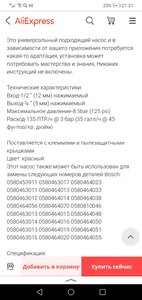

    Вот нашёл, если можно, посмотрите и подскажите, подойдёт он или нет?!

    Мало. Ищи минимум 6,5.

    Уверен, что насоса по ссылке хватит для работы ААR?

    Да по ссылке насос для КЕ-Впрыска.

    А что насчёт того что я скинул? Он не подходит.? Там написано вообще 8,5 бар давление.
