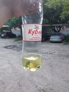

    Написано же.. СКОЛЬКО ТОПЛИВА СБЕГАЕТ В ОБРАТКУ ЗА 1 МИНУТУ .Работы топ-насоса.

    Производительностью насоса считается то, сколько жидкости, за определенное количество времени он может перекачать.
    Одень шланг на обратку, опусти его в мерную емкость, включи насос, и включи хронометр, и сливай минуту или две, не важно, а потом напишешь сколько налилось.

    Мерного стаканчик у меня нет
    Это за минуту

    Разьеденил шланг с обратки, надел бутыль, включил насос, засек минуту

    То что в бутылке.. Это как раз и есть приговор твоему насосу.
    Меняем...
    .Для впрыска твоего авто..
    Так по памяти ...За 15 секунд .400--600 грамм ( там в мил.литр ) .
    Я замеряю обычно за минуту..
    Мне так удобней .
    А если ещё точней.. Мне хватает просто увидеть как идёт топливо с обратки..
    И ясно .стоит замерять или нет.

    Вот это и есть..Проверка производительности насоса..
    Да кстати это тоже важный показатель .При ремонте впрыска.

    Может, у него там фильтр забит?
    Хотя, 6 очей до фильтра - это уже даже обсуждать не нужно. ((
