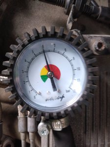

    Как увеличить Диф давление? Собрал, все включил, в верхней камере давление всего 4,5

    Есть конечно вероятность того что акб слабенький и не тянет просто БН.
    Пробовал завести, заводиться, но ей не хватает.
    Поясню для чего пробовал завести-чтобы пошла зарядка акб и насос показал свое давление.
    Она заводиться и еле еле работает, давление стоит на 4,5 и стрелка дергаеться

    Не диф.давление, а системное. И наверное только заменой насоса.

    Верхняя камера, я про верхнюю камеру говорю.

    Это же мало для верхней камеры вроде.

    Что ты там ещё хочешь увеличить? ..Всего давления в системе у него 4,5.. А он что то ешё хочет увеличить?
    Замерь напряжение на Б.Н . Замерь давление в стенку.
    Данные сюда.
    Всё похоже на проблему с насосом.

    6 ровно верхняя камера

    Если действительно такое давление в системе..
    То она у тебя работает только по тому что форсунки ушатаны.
    4,5 она ехать и не должна..

    При таком давлении в системе ..Глупо просто ещё что то замерят..
    Если замерять так только давление самого насоса..
    ВСЁ.

    11,91 вольт

    Если это действительно так.. Нужен другой насос..
    А если точней..
    ДАЙ СЮДА ЗАМЕР ДАВЛЕНИЕ В СТЕНКУ.

    Да все дядь Миш, я не учёл что там воздух в барометр пошёл, не спустил его, вот теперь показания в верхней камере 6 ровно. Сейчас замерию нижную. У меня просто как со вчерашнего стоял барометр вручён в верную камеру, я там сразу и включил и глянул. Че вы на меня наезжаете))))
