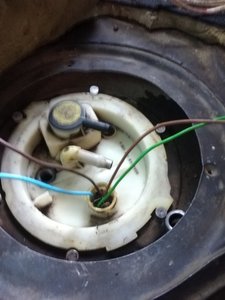

    Вот так сделал,
    Зелёный и коричневый это прямые провода от бензонасоса, остальные два это показания бака, я их просто про сунул и напаял на кончики, а на руже уже соеденю мама +папа с изоляцией,так как нужно оставить варианты разьединения
  13. BMI.57
    BMI.57 Старожил
    27 дек 2008
    5.375
    ВАЗ 1111
    А скажи ка мне .Зачем в цепи ставится предохранитель?

    Если диск сильно опущен. И есть место для прохода воздуха.. Во время запуска разряжение не будет поднимать Н,Д.
    И с твоей теория про винт СО не совсем верна.
