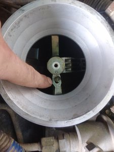

    Вот подскажите мне, этим винтом подгонять нд в начальное положение. Диск сейчас очень низко стоит, до плунжера разбег примерно 1,5 см
    Очень большой. Насколько я знаю там должен быть разбег 1-2 мм

    В любом случае согласно описанию по настройке пнд, напорный диск должен быть на краю воронки, а он вообще внизу

    Пнд выставил, снял полностью весь механизм, выставил НД по краю воронки, поставил все наместо, дозатор, все затянул.

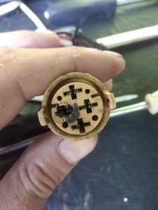

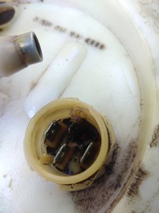

    Механику я настраивал, ну понятно, как скажет BMI. 57 нужно делать сегодня а не вчера и завтра. Вопрос в другом, я разобрал бензобака и нашёл причину. Щя покажу.
  15. Дядя Лешик
    Дядя Лешик Завсегдатай
    22 июн 2019
    808
    Ростовская обл.
    Ауди 100с4 Avan 93г. 2,3 AAR
    Фишка начала гореть. Почему только вот вопрос?

    И что теперь можно с этим сделать? Допустим на самом "стакане" я залью её плотно эпоксидкой, чтоб не щевелилась. А вот круглую такую фишку я вряд и где найду. Плюсовой провод на насосе в баке начал отгорать. Как не бахнуло то? Слава Богу.
    Вот что теперь делать, я ж вообще не электрик, как правильно исправить такое положение, подскажите?

    У меня есть паяльник, я конечно не спец, но паять могу. Вот думаю вытащить насос и Припять провода к стакану с обоих сторон, и забыть об этом

    Или пустить прямой вообще провод через стакан и залить эпоксидкой

    Вот мне кажется не просто так там все оплавилось.
